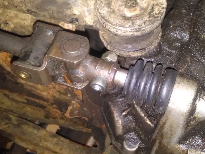

Ano, ale musíš opatrně nasazovat nové, lépe zalepit tu dírku omotáním třeba izolačkou. Jinak se ti to nové guferko poškodí a bude ti to chcát zase. A jsou dva typy, tak si někde najdi jaké tam patří.

Příspěvek Re: Viky - Forman 136B (Křupka/Frankenstein)
Prelepovať netreba nič, stačí si dohliadnuť, aby na tej diere nebola ostrá hrana, prípadne "špona",ktorá by ho nadrezala. Použi gufero z felicie, je konštrukčne lepšie poriešené (tak sa mi zdá).
Nejsem si jistý, ale ty poslední fáčka už měly guferko jako feliny, ne?
Myslím že nie, ale to je jedno.
Felda má prachovku a guferko v jednom, Favo to má samostatne...
Ne, ty poslední fáčka už tu manžetku neměly. Já to tak na fáčku měl. Guferko mělo takový větší límec.

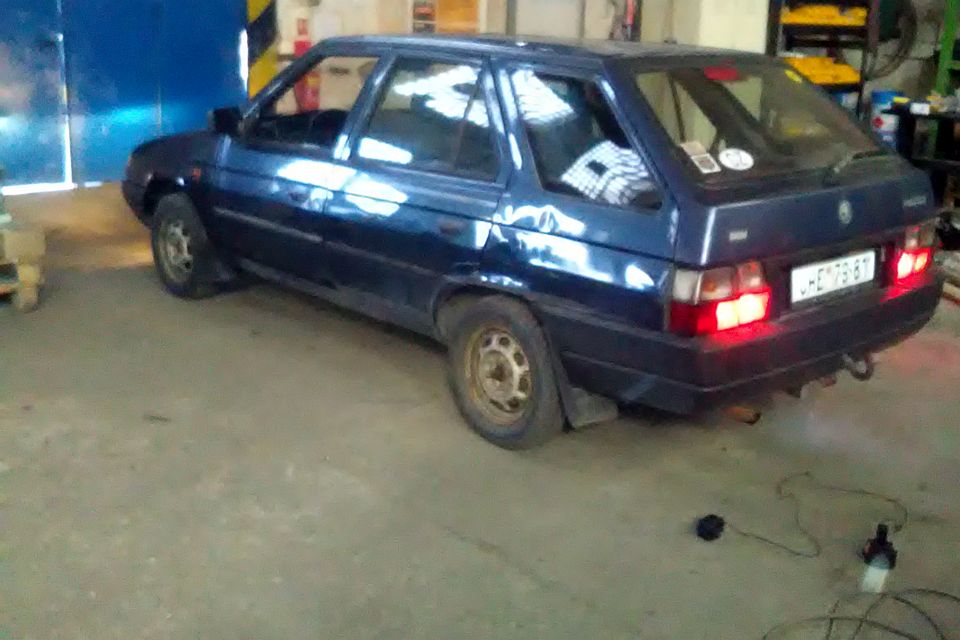

Tak uz mam i mlhovky v narazniku a dokonce fungujou.
A seznam:
- nejak zamaskovat roh dveri ridice - prebrouseno, nastrikano
- vystrikat prahy - to bylo snadny
- vymenit silentblok na pumpe - juchuuu! to jsem chtel udelat uz 2 roky
- vymenit prachovku na prevodce rizeni, namazat prevodku - hotovo, no stress
- asi vymenit brzdovy desticky - vypadaji dobre, davam jim jeste aspon rok.
- seřídit rucni brzdu - to slo snadno
- opravit horni ulozeni pravyho předního tlumice - vymena za starsi dil, novy gumy jsou lisovana tma
- vymenenej vzduchovej filtr
Zbyva:
- sundat rez z napravnice a nastrikat
- zkontrolovat a opravit prahy
- opravit (vymenit) tahlo razeni a vymenit prachovku na převodovce
- odrezit a namastit/nastrikat vanu (nebo vymenit)
- vymenit olej, filtr, svicky
- poradne pridelat trubky od LPG
- nejak vylepsit palivovy trubky, nevypadaji moc hezky
Novinka:
- vymenit plynovy vzpery kufru
varok píše:
Ja manzetku mam a je to Million Edition. Nemel jsi to meneny dodatecne?
Nebudem sa vadiť, ja som sa s tým origo nestretol, ale myslím že to je jedno, Fačko sa mi viac páči, celé to tiahlo je schované pod manžetou...
Kolík odvrtaj a daj tam šroub..
Viky: Tak možná už to někdo měnil než jsem auto koupil. I když bylo v hodně pěkném stavu, byl jsem myslím už 4 majitel. Měl jsem Solitaire, jeden z posledních kusů. Ale i když jsem to šel kupovat, tak mi v obchodě přímo nabízeli to novější guferko bez manžetky.
oni už hodně dlouho neměli starý provedení tak dávali rovnou nový v prodejnách

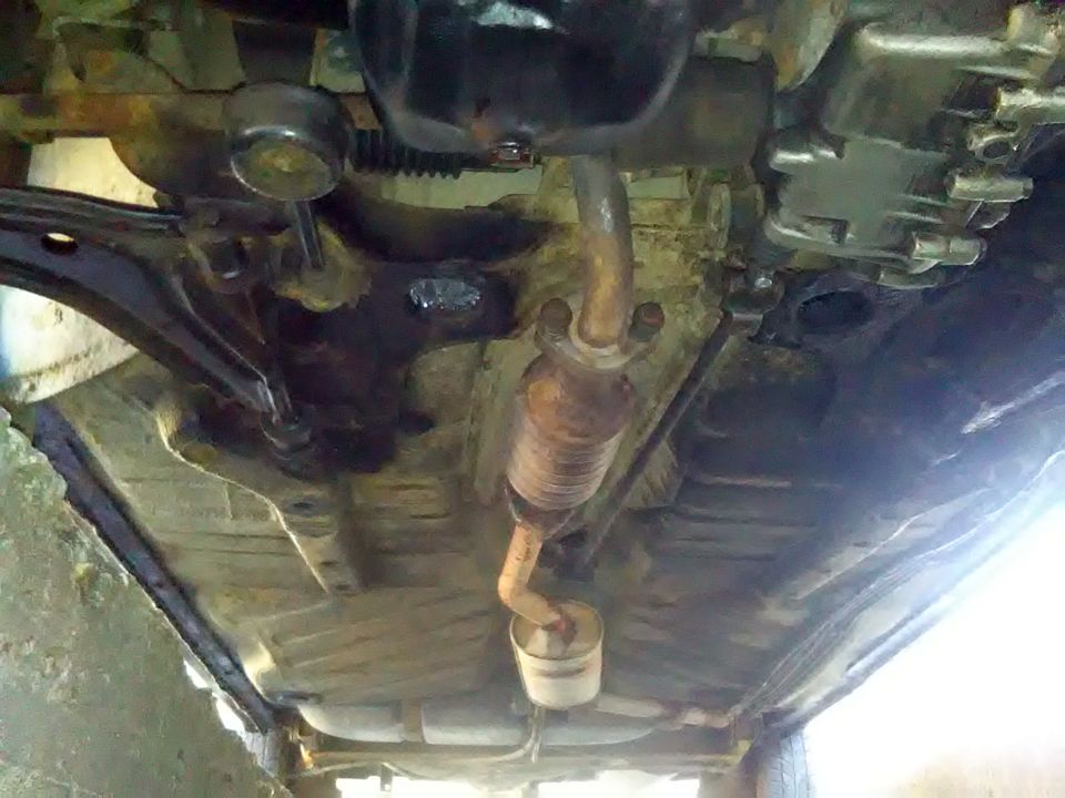

Jsem pilnej jako vcelka:
- opravene tahlo razeni, vymena prachovky a guferka na převodovce
- vymeneny olej, filtry, svicky
- vymeneny plynovy vzpery kufru - neni nad to mit zasoby
- dnesni lahudka: z vymeny grafitovyho krouzku se stala vymena prvniho dilu vyfukovych trubek a lambdy - ulomenej pod svodama, shnilej kolem pruzin, lambda cerna jak bota .... opraveno opet z vlastnich zasob :)
Zbyva:
- zkontrolovat a opravit prahy (s tim jsem dneska uz zacal)
Takze zitra na jamu, smirgl, barvu ve spreji a jedem.
To razeni jsem nakonec udelal takhle:
Vyvrtal jsem vetsi diru (13mm), hlava sroubu je v ni natesno, ale zaroven drzi pevne tycku.

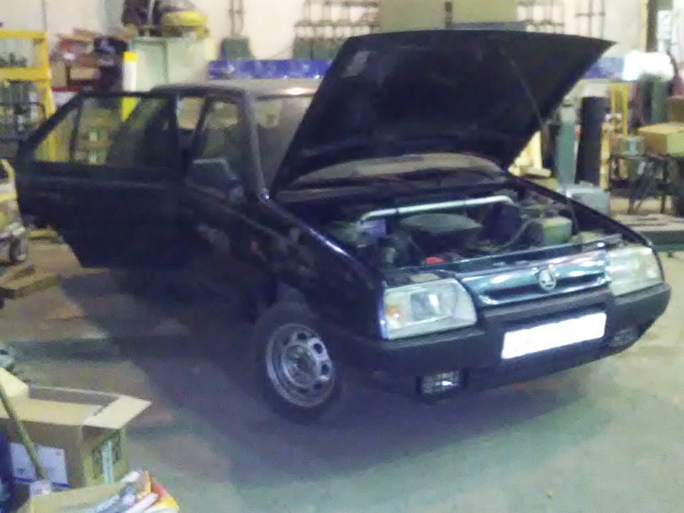

Noo..... tak jeste drobna doladeni a vozitko je "jako nove" :mrgreen:
