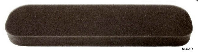

Felda snad žádný pylový filtr nemá, já bych tipoval na tekoucí radiátor topení

Felda pylovy filtr ma..nebo ja bych to pylovym filtrem nenazval ale prodejci to tak nazyvaji..takovej ten molitan cernej co maji nektere v sani do ventlatoru, pod kapotou, v tom ovale, tomu prodejci rikaji pylovy filtr.
Kazdopadne jak pise veteranista, todle je problem uvitr topeni, bud tekouci radiator, nebo nejaka plisen, nasatej shnilej list a podobne ;)

Jestli je to jakoby nasládlý zápach (a hlavně při poloze voliče topení v červeném poli, ne když je v modrém - pro studený vzduch), je to skoro jistě zmiňovaný radiátor. Nový stojí cca 800 korun.
Jinak felicie má stejně jako favorit jenom takovou vložku v motorovém prostoru

Aha, když se to bere tak, že je to filtr, tak to jo, to tam je, to je pravda :wink:

S tou sekcí sem si nevšim.Zkoušel jsem koukat pod oválnou mřížku a taky jsem nic neobjevil.Ani po sundání vrchního dílu na kterým je mřížka nasazená.Nikde nic.Myslíta teda,že to nemá nic společnýho se zahříváním kapaliny?

Technická poznámka k tomu filtru - je vcelku k prdu, protože když se přicpe nebo nasákne vodou, tahá si topení vzduch od motoru odvodňovacím otvorem na spodku... :roll:
